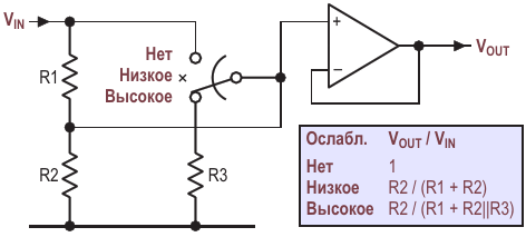

Один каскад ослабления с …
Один каскад ослабления с тремя переключаемыми уровнями

Рисунок 4. Один каскад ослабления с тремя переключаемыми уровнями
