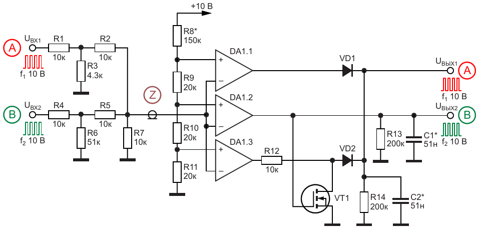

Устройство для одновременной передачи цифровой информации от двух источников по двухпроводной линии (растущий столбик). Нагрузочные резисторы компараторов, если они необходимы, не показаны
АвторыМихаил Шустов - Томск
Основной документСтатья «Многоканальная одновременная передача цифровой информации по двухпроводной линии»
ОписаниеРисунок 2
Формат / Размер файлаPDF / 15 Кб
Язык документарусский
Устройство для одновременной передачи цифровой информации от двух источников по двухпроводной линии (растущий столбик) Нагрузочные резисторы компараторов, если они необходимы, не показаны
