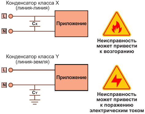

Правильное включение X- и Y-конденсаторов в цепи переменного тока четко определено и однозначно

Краткое руководство по X- и Y-конденсаторам в источниках питания переменного тока
Рисунок 1

Рисунок 1. Правильное включение X- и Y-конденсаторов в цепи переменного тока четко определено и однозначно
