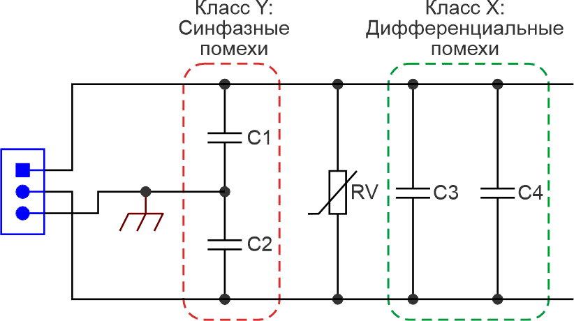

X-конденсаторы используются для фильтрации дифференциальных электромагнитных помех, а Y-конденсаторы – для фильтрации синфазных помех путем шунтирования помех от проводов на землю (Рисунок 1).
Правильное включение X- и Y-конденсаторов в цепи переменного тока четко определено и однозначно.
Рисунок 1. Правильное включение X- и Y-конденсаторов в цепи переменного тока
Конденсаторы X-класса используются для минимизации электромагнитных и радиочастотных помех, которые могут быть вызваны дифференциальными шумами в источнике питания переменного тока, и часто называются «междуфазными» конденсаторами или конденсаторами, «шунтирующими линию». Они устанавливаются между «линией» переменного тока (черный) и «нейтралью» (белый), чтобы свести к минимуму негативные эффекты, связанные с наведенными помехами, скачками напряжения и переходными напряжениями.
Помните, что правильная однофазная линия переменного тока имеет три подключения: фазу, также называемую «горячим» проводом, нейтраль и землю.
Не всякий конденсатор подходящего номинала подходит для выполнения функций X или Y. Конденсаторы класса X должны выдерживать все колебания сети переменного тока, выполняя свою функцию обеспечения чистого сигнала переменного тока в цепи, которая является их нагрузкой. Это может привести к возникновению опасной ситуации, если будет превышено пороговое значение напряжения или мощности конденсатора. Из-за рисков, связанных с такой ситуацией, конденсаторы класса X сконструированы таким образом, чтобы при выходе из строя они замыкались накоротко, что приводит к срабатыванию автоматического выключателя или предохранителя и разрыву цепи питания.
В отличие от них, конденсаторы класса Y часто называют конденсаторами «линия-земля» или «шунт линии». Конденсаторы класса Y устанавливаются между источником переменного тока и землей для борьбы с электромагнитными/ радиочастотными шумами, вызванными синфазными помехами в сети переменного тока.
Их состояние в режиме отказа не такое, как у конденсаторов класса X. Конденсаторы класса Y сконструированы так, чтобы при отказе происходил их разрыв, поскольку замыкание Y-конденсатора может представлять смертельную опасность поражения электрическим током для персонала, использующего защищаемое оборудование. Хотя разрыв при отказе подвергает цепь нагрузки воздействию нефильтрованного переменного напряжения, риск возгорания снижается. Еще раз обратите внимание, что состояние в режиме отказа, предусмотренное для конденсаторов класса Х, противоположно состоянию конденсаторов класса Y.
В типичных системах электропитания переменного тока нужны конденсаторы как X-, так и Y-класса (Рисунок 2).
На этой схеме показано, как использовать оба конденсатора во входной цепи переменного тока.
Рисунок 2. На этой схеме показано, как использовать оба конденсатора
