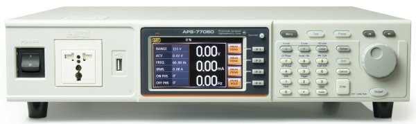

Модельный ряд источников питания производства компании GW Instek (Тайвань) пополнился новыми программируемыми источниками питания переменного тока серии APS-77000. Серия представлена двумя моделями, которые различаются выходной мощностью (APS-77050 до 500 В·А, APS-77100 до 1000 В·А). Каждая модель выпускается в двух исполнениях с опцией APS-710 и без нее. Опция APS-710 существенно расширяет функциональные возможности источников питания.
GW Instek APS-77000
Базовая модель источника питания имеет 7 измерительных функций ваттметра (Uскз, Iскз, F, P, Q, PF, Iпик) с возможностью одновременного отображения на дисплее. Предусмотрен порт USB на передней панели для сохранения и воспроизведения настроек. Для удобства пользователя подключение нагрузки осуществляется, как с помощью универсального трехконтактного выхода на передней панели, так и к клеммам на задней панели. Цветной ЖК дисплей диагональю 11 см имеет разрешение 480 × 272.
