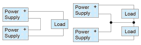

При последовательной работе возможно включение двух и более источников питания с одинаковым выходным напряжением как показано на рис.2.
последовательное включение источников питания
Рис.2. Пример последовательного включения источников питания

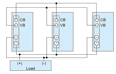

При параллельной работе возможно подключение до пяти источников как показано на рис.3. При этом выходное напряжение всей системы задается посредством регулировки выходного напряжения «ведущего» источника. Поэтому при параллельном включении выбирается один «ведущий» источник, потенциометры остальных («ведомых») источников устанавливаются в крайнее положение.
параллельное включение источников питания
Рис.3. Пример параллельного включения источников питания
