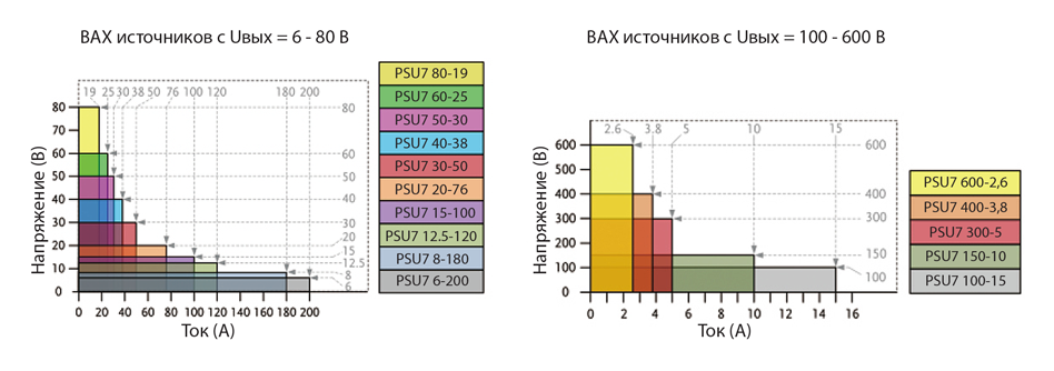

В серию добавлены источники PSU7 8-180, PSU7 15-100, PSU7 30-50, PSU7 50-30, PSU7 80-19 – условно позиционируемые, как middle voltage (MV) – среднего диапазона значений выходного напряжения. В наименовании модели первый блок цифр означает «максимальное выходное напряжение», второй индекс – «максимальный ток нагрузки» (например, PSU7 8-180: Uвых = 8 В, Iвых =180 А). Иерархия полного модельного ряда PSU7 в зависимости от вольтамперной характеристики (ВАХ).
