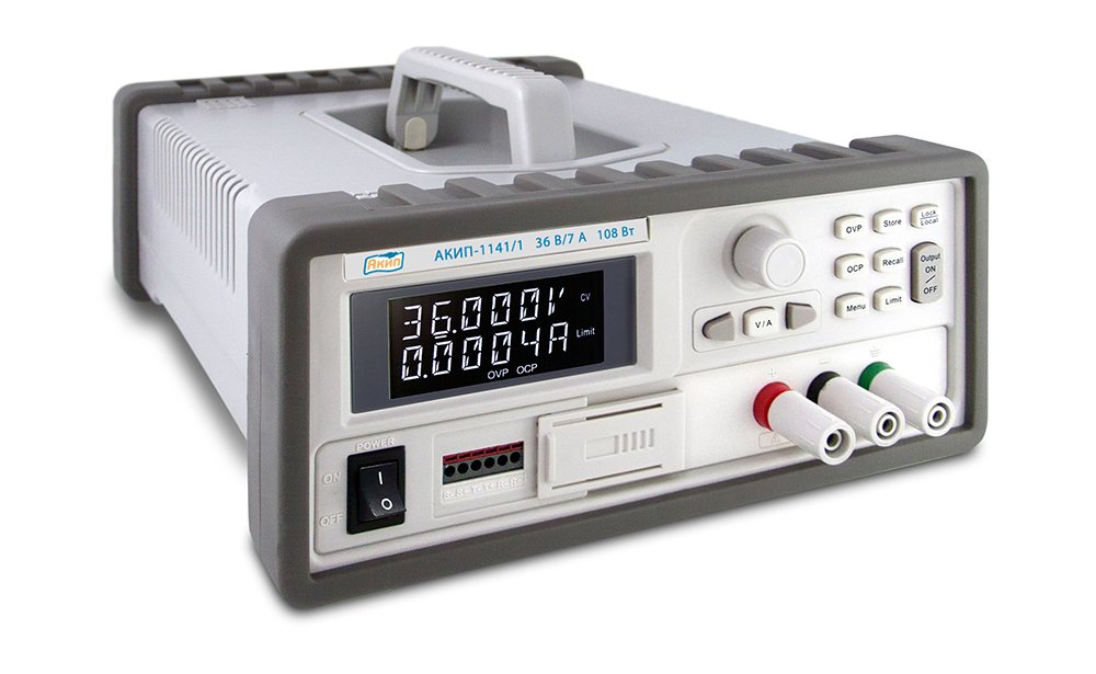

АКИП  представляет серию одноканальных ИП средней выходной мощности с ультранизким шумом и уровнем пульсаций, возможностью ДУ и программирования, а также поддержкой режима «многодиапазоности». Режим «multi-range» реализован в виде вольт-амперной характеристики источника (ВАХ) с заданной областью выходной мощности. В отличие от источника с аналогичной характеристики прямоугольной формы, такая форма ВАХ имеет дополнительную рабочую область для формирования постоянного выходного напряжения/тока.
АКИП-1141
Линейка представлена двумя моделями: АКИП-1141 (60 В/ 6 А, 150 Вт), АКИП-1141/1 (36 В/ 7 А, 108 Вт). Источники АКИП-1141/1 имеет встроенную коммутационную колодку на передней панели для возможности их объединения в общую каскадную или мостовую схему в приложениях с высокой выходной мощностью. Инновационные решения и функциональность в виде ВАХ с фиксированной областью обеспечивают гибкость в достижении большего выходного напряжения или тока при номинальной мощности.
Особенности конструкции: «утопленная» в корпус ручка для переноски, что не создает проблем при установке приборов друг на друга. Кроме того, за счет отсутствия ножек-упоров обеспечивается возможность оптимального размещения источников при компоновке рабочего места. На нижней панели корпуса новинки имеют входной канал поступления внешнего воздуха и решетку вентилятора системы охлаждения.
Возможности и функциональность серии:
  • Высокое разрешение (дискретность установки 1 мВ/ 0.21 мА), минимальные пульсации
  • Высокое быстродействие (отклик на изм. нагрузки: 50 мкс/ 30 мкс – в зав. от модели)
  • Формирование выходной последовательности: 8 программируемых точек
  • Защита от перенапряжения, перегрузки по току, от перегрева
  • Блокировка органов управления для исключения случайного изменения настроек
  • Одновременная индикация режимов и выходных параметров (двухстрочный СДИ)
  • Возможность объединения нескольких источников (макс. до 7 шт. - АКИП-1141/1)
  • Компактные размеры (1/2 стандартной 19” стойки), высокий КПД
  • Питание удаленной нагрузки (4-проводная схема подключения)
  • Возможность программирования и ДУ (команды SCPI)
  • Интерфейс USBTMC
Преимущества и особенности серии:
  1. ВАХ с фиксированной рабочей областью позволяет иметь достаточно мощный, но при этом компактный, и не дорогой прибор.
  2. Пользователь может объединить несколько АКИП-1141/1 для увеличения мощности или напряжения. Объединено может быть до 7 источников одновременно. При этом все управление будет осуществляться с одного «головного» устройства.
  3. Источники питания АКИП-1141 и АКИП-1141/1 оснащены эффективной системой охлаждения со встроенным вентилятором. Благодаря этому пользователь может работать в тишине, не утомляясь и обоснованно не волнуясь за работоспособность подвижных частей системы отвода внутреннего тепла.
  4. Быстродействие: время реакции АКИП-1141/1 на изменение нагрузки с 7 А до 3.5 А составляет менее 13.6 мкс.
  5. Выходные каскады источников питания АКИП-1141 и АКИП-1141/1 могут выдержать до 13 коротких замыканий в секунду. Это гораздо более высокий показатель, чем у многих других источников питания.
  6. Управлять источниками питания АКИП-1141 и АКИП-1141/1 необычайно просто. Все управление прибором осуществляется с помощью регулятора-энкодера. Манипуляции установки значений выходного тока и напряжения, переключение разрядов индикатора, перемещение по меню выполняются с помощью только одного элемента управления – энкодера с функцией ввода (Enter).
  7. Разработчиками предусмотрено отсутствие внешней перемычки (замыкателя) между основными клеммами и точками цепи обратной связи (S+/S-), которая присутствует в источниках питания с такой функцией. Указанная гальваническая коммутация осуществляется внутри прибора (электронно). Благодаря этому прибор в любой момент может быть переведен в режим работы с удаленной нагрузкой, без каких либо доп. манипуляций и потерь времени.
  8. Источники питания АКИП-1141 и АКИП-1141/1 оснащены защитой от перенапряжения, защитой от перегрузки и защитой от перегрева. Все это делает их производительными и очень надежными источниками питания.
  9. Паразитный шум источников питания АКИП-1141/1 не превышает 1.26 мВ п-п в диапазоне 20 Гц … 20 кГц.
  10. Источники питания АКИП-1141 и АКИП-1141/1 оснащены внутренней памятью на 8 шагов (напряжение, ток, длительность шага).
  11. Источники питания АКИП-1141 и АКИП-1141/1 являются быстродействующими (время переключения режима меньше 50 мс), и в тоже время очень компактными (214.6 × 88.6 × 280.7 мм) и легкими (2.5 кг).
