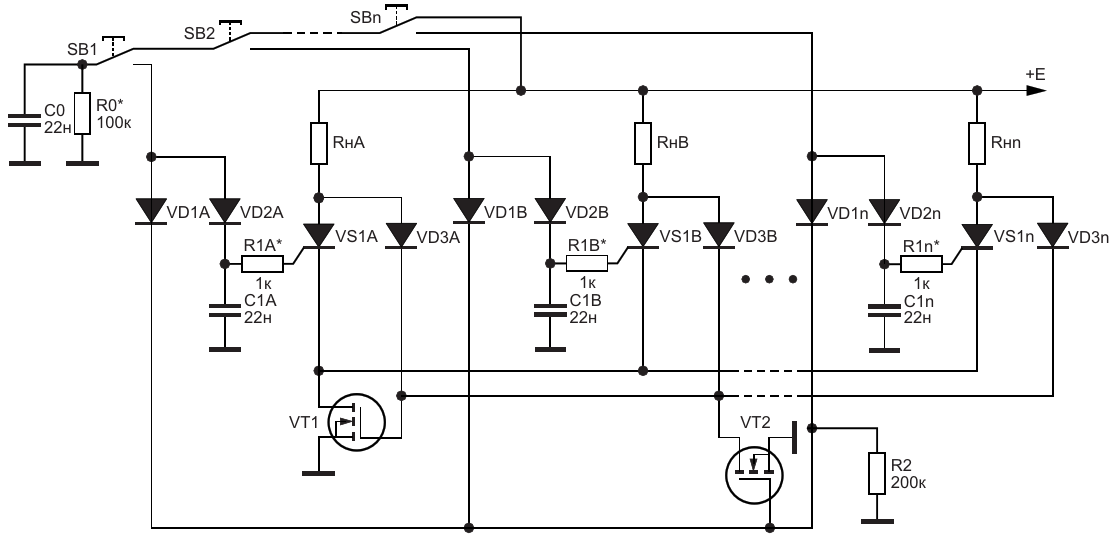

Электрическая схема тиристорного аналога …
Электрическая схема тиристорного аналога кнопочного переключателя с зависимой фиксацией
Авторы
Михаил Шустов - Томск
Основной документ
Статья «
Электронные аналоги кнопочных переключателей с зависимой фиксацией
Рисунок 3
Формат / Размер файла
PDF
14 Кб
Язык документа
русский
Скачать PDF
Статья «
Рисунок 1. Электрическая схема типового узла с памятью состояния
Рисунок 2. Электрическая схема транзисторного аналога кнопочного переключателя с зависимой фиксацией
Рисунок 3. Электрическая схема тиристорного аналога кнопочного переключателя с зависимой фиксацией
