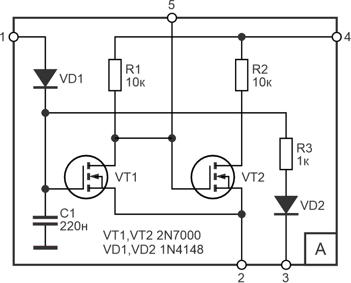

Электрическая схема типового узла с памятью состояния.
Рисунок 1. Электрическая схема типового узла с памятью состояния.

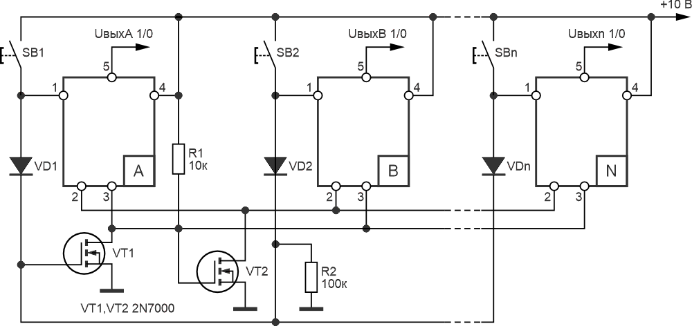

На Рисунке 1 приведена типовая электрическая схема одного из узлов с памятью состояния (УПС), используемого в электронном коммутаторе нагрузки. На Рисунке 2 показан сам электронный коммутатор нагрузки, который может содержать неограниченное количество идентичных УПС. Кнопки коммутатора могут быть свободно разнесены в объёме корпуса электронного устройства.
Электрическая схема транзисторного аналога кнопочного переключателя с зависимой фиксацией.
Рисунок 2. Электрическая схема транзисторного аналога кнопочного переключателя с зависимой фиксацией.
Работа устройства, Рисунок 2, происходит следующим образом. При нажатии на одну из кнопок управления, например, кнопку SB1, напряжение питания поступает на вывод 1 блока УПС и через диод VD1, Рисунок 1, заряжает конденсатор C1. Одновременно управляющее напряжение поступает на затвор транзистора VT1. Также напряжение питания при нажатии кнопки SB1 через диод VD1, Рисунок 2, поступает на затвор транзистора VT1. Транзистор VT1 открывается и закрывает транзистор VT2, временно на период нажатия кнопки отключая от цепей питания блок УПС A. После отпускания кнопки SB1 напряжение питания оказывается подключенным к блоку УПС A, а ранее заряженный конденсатор C1 УПС A открывает транзистор VT1 этого блока, подключая УПС к источнику питания. УПС блока A переключается в открытое и фиксированное состояние, на его выходе (вывод 5) появляется низкий уровень напряжения.
Для подключения иной нагрузки, например, канала B, с одновременным отключением ранее задействованной нагрузки A, необходимо нажать на кнопку SB2. За счёт кратковременного отключения напряжения питания на блоке УПС А происходит его разблокировка и отключение. Аналогичным образом можно задействовать любой из остальных каналов коммутации. Поскольку нагрузочная способность УПС невелика, для управления мощной нагрузкой целесообразно использовать внешние силовые ключи, выполненные на полевых или биполярных транзисторах.
