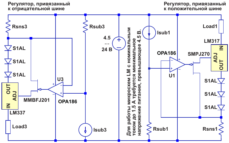

Рисунок 3. Замена диодов, подключенных к выводам ADJ, на полевые транзисторы обеспечивает защиту микросхем LM при запуске
