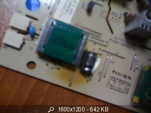

Разобрал, на плате БП , потемнения на текстолите и чутка оплавилась затишная пленка( кожух вокруг платы) все ето дело произошло рядом с конденсатором С3, заменил его. Не помогло.

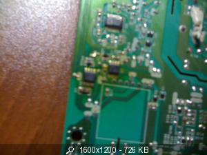

З.Ы с другой стороны платы ( через текстолит от кондера) находится 2 микросхемы p34av fos 8958a

Микросхема "p34av fos 8958a" = FDS8958A - сборка, комплементарная пара полевых транзисторов. Возможно потребуется замена данных сборок. Но сначала проверить напряжения в первчных цепях, оно вообще там есть? После диодного моста, на конденсаторе...

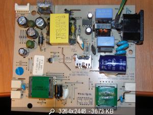

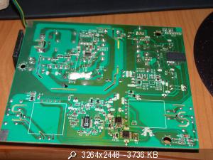

вот фотки платы:

Что еще на схеме блока питания есть, кроме этих сборок. Может микросхема управляющая еще какая-то, или сфоткайте блок питания так, чтобы можно было разглядеть.

28.01.2010 19:41 #7

Данные сборки и рядом с ними контроллер BIT3105 - это собран преобразователь для питания ламп подсветки.
В первичке установлена микросхема (какая на фотке не видно), но это скорее всего это ШИМ контроллер. Скачайте на него даташит, посмотрите схему включения, замерейте напряжение питания. проверить все диоды в первичке (обвязка ШИМ), оптопару тоже не забываем.
Вот есть даташит на BIT3105 - там типовая схема включения с полевиками -изучите.
