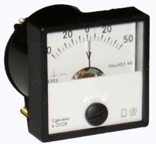

Ну вы тут и развели на 12 страниц! demashov - хватит уже выносить мозг и морозить людей. Сделайте детектор в разрыв свечного провода на измерительной головке с шунтом, типа таких
и по отклонению стрелки будет всё прекрасно видно "куда течет ток".
А Вы сами то хоть что то уже сделали???
Нельзя в разрыв то.....нудобняк , нам бы без разрывов надо было.
А вот в качестве индикатора вместо светодиода,может даже и лучше....но под вопросом из-за инертности катушки вольтметра и возможных на него сторонних наводок под капотом авто =надо будет проверить (это я себе)!!!!
Насчёт сделал-не гоните=сделаем !!!
Оценка

Цитата:
Сообщение от demashov
... нам бы без разрывов надо было...
дак я ж не говорю - резать провод. Сдернуть колпачек со свечи и нарастить дополнительным ВВ заводским проводом (одетым на свечу вместо штатного).
...но под вопросом из-за инертности катушки вольтметра и возможных на него сторонних наводок под капотом авто ...
все равно стрелку будет отклонять в одну из сторон в большей степени (наличие большого пика + или - ), это уже подбором шунта добиться наилучшего отклонения стрелки. А по поводу наводок - этого не должно быть, представляете что будет в радиоприемниках по соседству?
Проще уже по моему некуда.

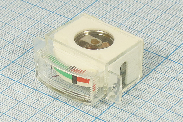

27.01.2015 17:37 #119
Извиняюсь, есть проще

Цитата:
Сообщение от caution
Каждый прибор магнитоэлектрической системы имеет вполне нормируемый допуск пробоя на корпус ... если я правильно вижу на фото он не более 2 к В ... А ТЕПЕРЬ НАПОМНИТЕ ПОЖАЛУЙСТА НАПРЯЖЕНИЕ ИСКРЫ ...
