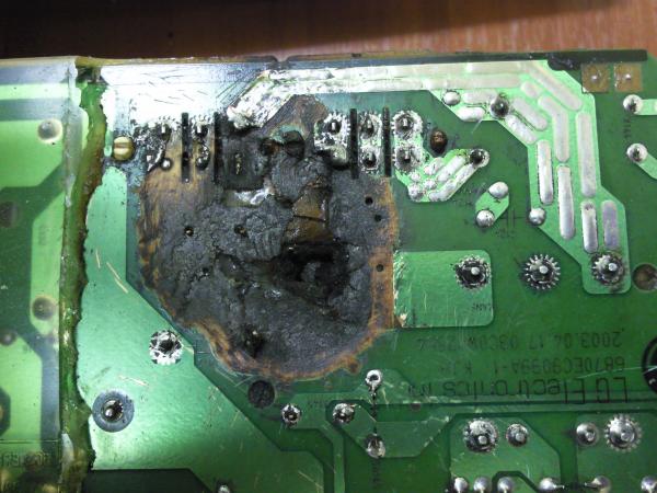

Произашел скачек тока в доме. Витоге сгорел
модуль управления .стиральная машина LG WD-10150S №ПЛАТЫ 6870EC9099A-1 KJH может есть вазможность самому припоять сгоревший узел. Есть мнения?

Починить легко...Смотрите темы этой ветки по LG...В них написано как "вскрываются" модули для ремонта...И фотку бы неплохо посмотреть самого модуля...со стороны всяких там радиаторов-трансформаторов-разъемов...Я к примеру,их "номера" не запоминаю...

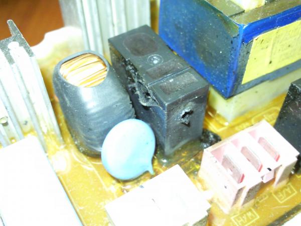

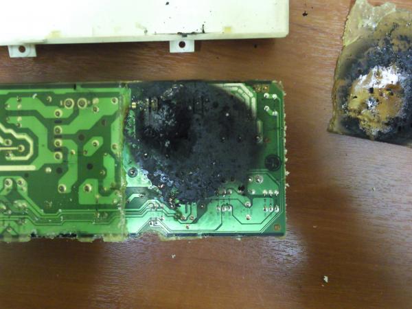

Здраствуйте вот несколько фоток модуля.

Видите на ваших фотках трансформатор? В нем стоит термопредохранитель.Он вышел из строя.Достаточно вскрыть модуль со стороны выводов трансформатора(как это делать описано в других топиках по LG) и перемкнуть среднюю ножку трансформатора с соседней.
Надеюсь вы понимаете,что перемыкать надо с той ножкой,которая не прозванивается?...Удачи!

Здраствуйте komisar.Где пробита дорожка там припоял перемычку .подсоединил провода кроме оранжевой .где было пробита. включил машинка через несколько минут на табло вылез be-не закрыта дверца может дело только в замке?

плату я полностью освободил от силикона просмотрел нигде пробитых мест нет .а релюшка приблизительно на каком месте?Когда включаю все провода при включении искры дым и вырубается снимаю модуль ни каких пробитых мест нетне знаю в чем дело. ДОКОПАЛСЯ пропоял все дорожки СНЯЛ ПРОБИТЫЙ ТЕН .пробовал работает осталось купить тен поставить и проверить еще раз.

Здраствуйте все .купил тен такой же марки поставил.ивсе работает.спасибо всем.
