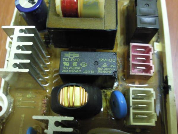

В 75% этого достаточно,но-(проверить надо цепь,которой это реле управляет),а лучше все мощные нагрузки-ТЭН(и на пробой),мотор и замок...

всё проверю обязательно, релюху найти бы, и какие рекомендации по прозвонке движка и замка, с теном всё ясно

Реле не дефицит-главное совпадение по основным параметрам-раб.ток,напряж.срабатывани .Методу проверки мотора и УБЛ подробно излагал в этом разделе,в схожих темах,недавно.

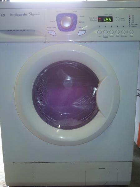

У себя в городе реле не нашёл. В однорм сервисе не было, в другом зажали с формулировкой там всё вскрывать надо и выпаивать, как будто в сгоревшей плате по другому можно), выкроил время съездил и купил замену. Наконец то заменил реле. Вместо ALE15B12 поставил 793-P-1C , цена вопроса 80 рублей, по характеристикам вроде подходит, правда вместо 4 ножек там 8, две обрезал за ненадобностью, а остальные- парные закоротил, жидковато смотрелись . "Восстановил" дорожки навеской, пропаял все не внушающие доверия контакты, подсоединил блок к машине , включил выдало ошибку, отключил питание, снова включил - все программы показывает корректно. Запускать не стал, завтра прозвоню двигатель, тен и убл, если всё будет в норме, попробую запустить, как пройдёт отпишу. Если нет - буду задавать вопросы.

Elnat ты с релюхами по-аккуратней,без самодеятельности-проверь пары контактов-есть на замыкание работ.,а есть на размык.-все должно быть как у штатной(а там пусть хоть к верху ногами стоит).Что за ошибка была по включению? Включи неск-ко раз...

я схемы производителей релюх скачал, по ним всё и делал.
Восстановил дорожки
Заменил реле
После залил герметиком, места разрушенного силикона, прозвонил всё вышеуказанное Вами.
Запустил стиралку, всё работает!
Спасибо за консультации!!!

Все грамотно, кроме: "Восстановил дорожки". Ремонт - это не реставрация, быстрее и надежнее было бы медным проводом монтаж сделать.
Так и восстановил с помощью медного провода, просто сверху покрыл герметиком, от того и вид, как у дорожек
