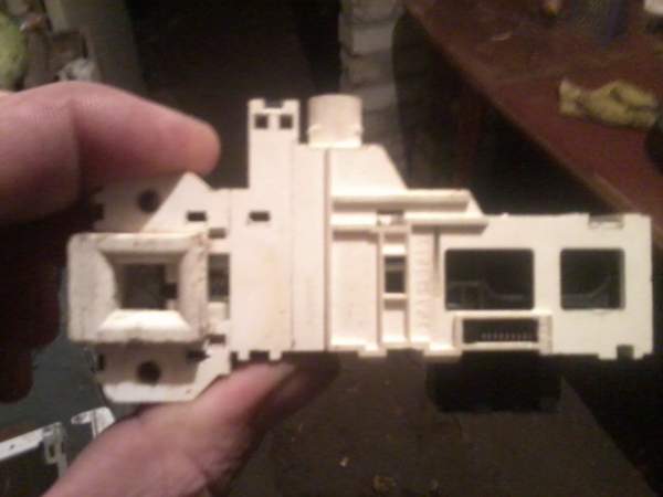

27.11.2013 22:39 #32
[IMG][/IMG]

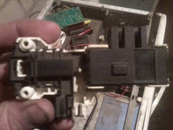

27.11.2013 22:40 #33
[IMG][/IMG]

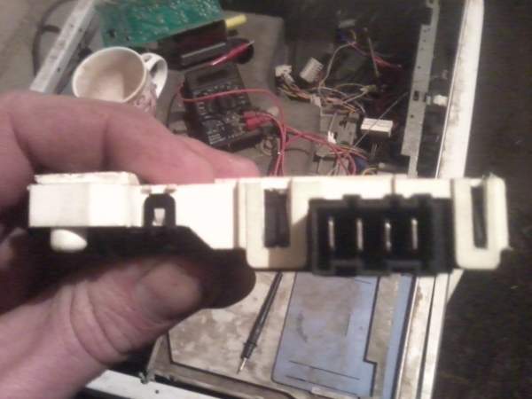

27.11.2013 22:41 #34
[IMG][/IMG]

27.11.2013 23:22 #35
4-х ногий.Звони таблетку(1.5/1.8кОм),подай 220В(аккуратно!,соблюдай ТБ).Должен щелкнуть кон(сымитируй закрытие-пальцем подвинь планку-стопор)после щелчка стопор фиксируется!снятие напруги таблетка остынет, биметалл уйдёт в другую сторону-силовой кон разомкнётся.Сыми крышку замка(она на защелках),осмотри состояние силового кон-та,ничего не крути,бимет. не трогай!

27.11.2013 23:30 #36
спасибо,попробую)))) а еще,на тэне должен быть предохранитель,если есть,то где находится ?

27.11.2013 23:50 #38
Раньше ставили(встроенный)щас нет.Спрашивай...

28.11.2013 00:01 #39
крайние контакты дают 0.9 кОм,и 2 левых на фото тоже самое(((( как понять?

28.11.2013 00:07 #40
Разбери(сними крышку) и всё поймёшь.
