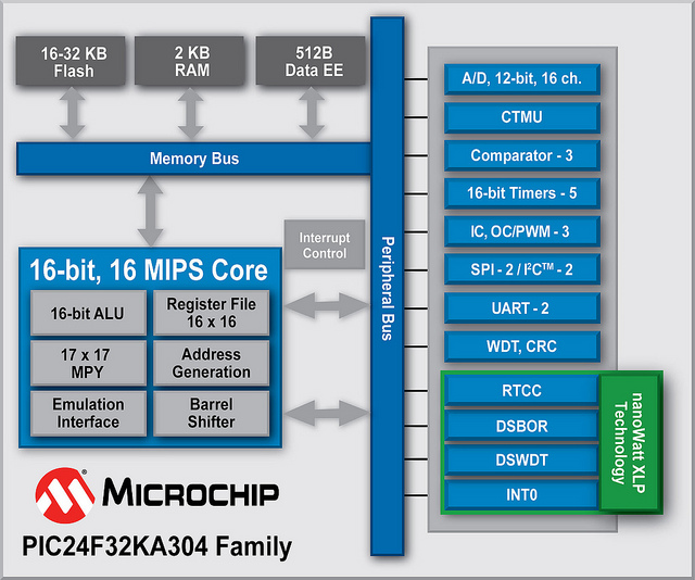

Блок-схема микроконтроллеров PIC24F32KA304
Кликните для увеличения
