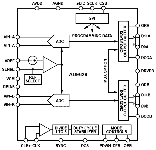

Компания Analog Devices объявила о начале выпуска 12-разрядного двухканального высокоскоростного АЦП AD9628 с напряжением питания 1.8 В.
AD9628 выпускается в двух вариантах, различающихся скоростью преобразования сигнала – 105 MSPS и 125 MSPS. Полностью дифференциальные входные каскады работают с сигналами, имеющими размах до 2 В и частоту до 625 МГц.
LFCSP-64
AD9628 отличается высокой точностью – его дифференциальная нелинейность равна ±0.25 значения бита, интегральная нелинейность – ±0.3 значения бита.
В состав АЦП входят программируемый делитель тактового сигнала, стабилизатор скважности тактового сигнала, источник опорного напряжения и порт управления с интерфейсом SPI. Вывод данных осуществляется через 2 порта CMOS/LVDS, причем возможно мультиплексирование выхода в одну шину данных.
На сайте analog.com, на странице AD9628 указаны сопутствующие компоненты – драйверы, источники опорного напряжения и микросхемы тактирования, в свободно распространяемом техническом описании приведены схемы включения. Для макетирования можно приобрести демонстрационные платы.
AD9628 рекомендуется применять при разработке телекоммуникационного оборудования, авиационных приборов, радиолокаторов, медицинской техники.
Функциональная схема AD9628

Краткие технические характеристики
  • число разрядов: 12;
  • скорость преобразования: 105/125 MSPS;
  • отношение сигнал/шум (SNR): 71.6 дБ;
  • динамический диапазон свободный от искажений (SFDR): –92 дБ;
  • напряжения питания: 1.8 В;
  • энергопотребление: 148 мВт;
  • диапазон рабочих температур: –40…+85 °С;
  • тип корпуса: LFCSP-64.
