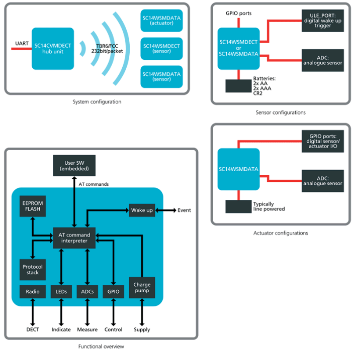

Организация беспроводной сети на базе SC14WSMDATA, SC14WSMDECT и SC14CVMDECT

Основные параметры:
  • Программирование устройств с помощью AT команд
  • Ультранизкое энергопотребление, ток потребления в режиме Sleep менее 3 мкА
  • EU/US/J-DECT – сертифицированы
  • Пакетная (по 232 бита/29 Байт) работа с данными
  • Радиочастотный диапазон 1870 МГц … 1930 МГц
  • Чувствительность приемника лучше –93 дБм
  • Мощность передатчика 23 дБм (200 мВт)
  • Напряжение питания 2.1 В … 3.1 В
  • Компактный форм-фактор: 29 × 25 мм
