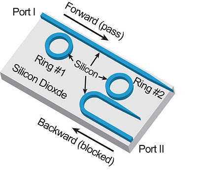

«Пассивный оптический диод» состоит из двух крошечных кремниевых колец диаметром 10 микрон, что составляет примерно одну десятую толщины человеческого волоса. В отличие от других оптических диодов, новая разработка не требует внешнего воздействия для передачи сигнала, и может быть легко интегрирована в компьютерные чипы.
Passive optical diode
Надписи на схеме
Port Порт
Ring Кольцо
Silicon Кремний
Silicon Dioxide Диоксид кремния
Forward (pass) Прямо (прохождение)
Backward (blocked) Обртано (отражение)
На рисунке показан принцип действия нового «кремниевого пассивного оптического диода». Это устройство было разработано учеными из университета Пердью.

Инфракрасный свет от лазера проходит через оптоволокно и направляется микроструктурой, названной волноводом. Затем он последовательно проходит через два кремниевых кольца и, находясь внутри крошечных колец, подвергается «нелинейному взаимодействию». В зависимости от того, в какое кольцо свет попадет в первую очередь, он либо будет распространяться дальше, либо рассеется в обратном направлении, что будет означать одностороннюю передачу. Кольца могут быть настроены путем их нагрева с помощью «микронагревателя», изменяющего длины волн, на которых происходит передача. Это позволит устройству работать в широком частотном диапазоне.

  • это болше похоже на еще одну версию оптического модулятора (оптико-электрический затвор), чем на диод...
  • Это не затвор, а именно диод, как я понял. В одну сторону пускает свет, в другую стопорит. И при этом не требует электричества.
