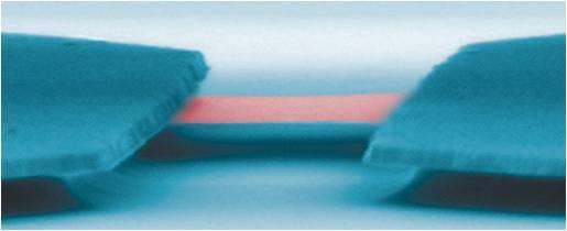

Bilayer graphene - BLG
BLG формируется, если специальным образом наложить два слоя графена. Как и графен, BLG обладает очень хорошей электропроводностью, также известной как высокая электронная проводимость. Высокая электропроводность возникает вследствие очень больших скоростей, которых достигают электроны в слое графена.
