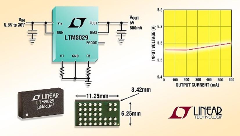

Linear Technology представила модуль понижающего DC/DC преобразователя напряжения LTM8029 с собственным током потребления 5 мкА, исключительно низким падением напряжения и широким диапазоном выходных и выходных рабочих напряжений. Способная отдавать в нагрузку ток до 600 мА, микросхема LTM8029 увеличивает время работы от аккумулятора, что обеспечивается следующими особенностями ее конструкции:
  • собственный ток потребления не превышает 5 мкА на холостом ходу, и 0.9 мкА в режиме пониженного энергопотребления;
  • низкое падение напряжения, равное 0.6 В при выходном токе 600 мА, позволяет использовать аккумуляторную батарею при более глубоком разряде.
Linear Technology - LTM8029
Благодаря широкому диапазону как входных рабочих напряжений модуля (4.5 … 36 В), так и выходных (1.2 … 18 В), сфера его применений практически не ограничена. Модуль может использоваться в авионике, тяжелом промышленном оборудовании, в накопителях энергии на аккумуляторных батареях, в системах промышленной автоматики и робототехнике.
В небольшом корпусе BGA размером 6.25 × 11.25 × 3.42 мм содержатся дроссель, силовые ключи, DC/DC контроллер и дополнительные схемы. Рабочий КПД при токе нагрузки 600 мА и выходном напряжении 3.3 В равен 84%, 79% и 75% при напряжении на входе 5, 12 и 24 В, соответственно. Повышение температуры перехода минимально, и не превышает 17 °C при входном напряжении 36 В, выходном напряжении 3.3 В и полном токе нагрузки 600 мА. Частота переключения LTM8029 может регулироваться в диапазоне от 200 кГц до 2.2 МГц, что весьма полезно в тех случаях, когда требуется минимизировать коммутационные помехи в некоторой полосе частот.
