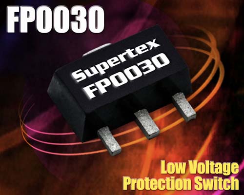

Supertex представила низковольтное устройство ограничения тока FP0030 для защиты линий передачи данных с напряжением до 20 В. Микросхему можно рассматривать как нормально замкнутый ключ с типовым сопротивлением 4.5 Ом. Отключение микросхемы происходит, когда падение напряжение между двумя ее выводами начинает превышать номинальное значение на ±1.5 В. В выключенном состоянии FP0030 выдерживает напряжение между выводами до ±20 В, пропуская при этом ток порядка 700 мкА.
Supertex - FP0030

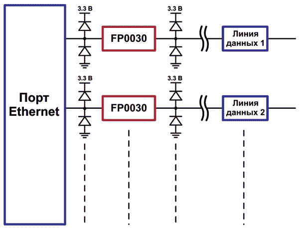

FP0030 может использоваться также в качестве самовосстанавливающегося предохранителя для защиты линий питания от коротких замыканий. Высокая скорость переключения обеспечит надежную защиту схемы даже от кратковременных бросков тока.
«Не нуждающаяся во внешнем питании и удобная в разводке микросхема FP0030 в миниатюрном 3-выводном корпусе позволит разработчикам систем Ethernet сократить необходимую площадь печатной платы», – говорит Джимс Лей (Jimes Lei), директор по применению компании Supertex. – «Благодаря низкому сопротивлению ключа затухание сигнала, вносимое микросхемой, минимально».
FP0030 выпускается в трехвыводном корпусе SOT-23 и обозначается при заказе FP0030K1-G. Прибор соответствует требованиям директивы RoHS. Образцы поставляются со склада немедленно. Время ожидания отгрузки при большом объеме заказа – 4…6 недель. В партии 1000 шт. цена одной микросхемы составляет $0.38.
 Типовая схема включения FP0030
