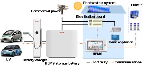

Японская компания Denso Corp разработала домашнюю энергосистему, позволяющую пополнять заряд аккумуляторных батарей электромобилей, которые сегодня начинают активно производить японские компании. В настоящее время зарядка электромобиля представляет ряд проблем для рядового японца. Нагрузка на домашнюю электрическую сеть может достигать нескольких десятков киловатт, что требует специального разрешения и заключения отдельного договора с энергоснабжающей компанией.
Система Denso является буфером-накопителем и распределителем энергии между потребителями и источниками энергоснабжения. Основным источником энергоснабжения служит стандартная сеть электропитания, которую дополняет батарея солнечных элементов. Обычные домашние энергопотребители и станция для зарядки электромобилей питаются от высокоэффективной накопительной домашней аккумуляторной системы, которая позволяет быстро заряжать энергоемкие батареи электромобиля за счет накопленной энергии. После 15 минутной зарядки электромобиль способен проехать около 20 км.
Встроенная система, которая называется "home energy management system (HEMS)", контролирует заряд/разряд аккумуляторов электромобиля и домашнего комплекта батарей, позволяя рассчитать соответствующий переданному заряду пробег электромобиля и количество расходуемой домашними потребителями мощности. Генерируемую солнечной батареей энергию можно направить на зарядку электромобиля или накопительной домашней батареи.
Denso разработала свою энергетическую систему нового поколения в сотрудничестве с Toyota Motor Corp. Однако, новая система может быть использована не только с электромобилями Toyota, она позволяет заряжать и аккумуляторные батареи электромобилей Mitsubishi. Полномасштабные испытания новой домашней энергосистемы Denso планирует провести в 2013 году в японском городе Toyota, префектура Аити.
