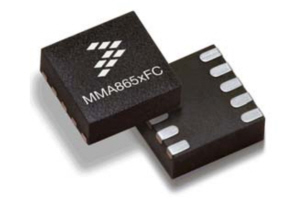

Компания Freescale сообщила о пополнении семейства Xtrinsic высокоэффективными малопотребляющими 3-осевыми акселерометрами в ультракомпактном корпусе 2 × 2 мм. Совместимые по выводам корпуса Xtrinsic MMA8652FC (разрешение 12-бит) и MMA8653FC (разрешение 10-бит) акселерометры имеют высокую точность, низкий уровень шума и специально разработаны для применения в портативных устройствах, к которым предъявляются жесткие требования по питанию и габаритам: в мобильных телефонах, планшетах, цифровых камерах, портативных системах навигации.

  • миниатюрный корпус 2 × 2 × 1 мм;
