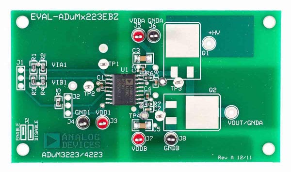

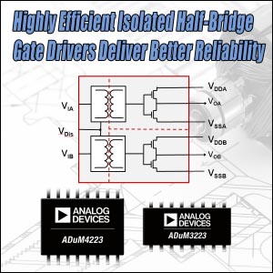

Analog Devices представила новые изолированные драйверы затворов транзисторов. Приборы ADuM3223 и ADuM4223, имеющие по два независимых канала с выходным током до 4 А каждый, обеспечивают гальваническую изоляцию: ADuM3223 до 3 кВ, ADuM4223 – до 5 кВ. Они обладают высоким быстродействием (в 4 раза большим по сравнению с устройствами на основе оптопар). Задержка распространения у этих микросхем не превышает 55 нс, а рассогласование задержек – 5 нс, что исключает сквозные токи, повышает надежность и безопасность оборудования. Срок службы – 50 лет.
Analog Devices - ADuM3223, ADuM4223
Данные микросхемы предназначены для улучшения характеристик и повышения КПД источников питания как AC-DC так и DC-DC, инвертеров для солнечных панелей и схем управления двигателями, в которых необходимо обеспечить выполнение требования по электробезопасности.
Драйверы затворов транзисторов ADuM3223 и ADuM4223 работают с входным напряжением питания в диапазоне от 3 В до 5.5 В, что позволяет использовать их в низковольтных системах. Напряжение на каждом из выходов может отличаться от напряжения на входе на величину до 400 В (среднеквадратичное значение). Дифференциальное напряжение на входе между верхним и нижним каналами может достигать 700 В (пиковое значения), что делает данные микросхемы идеальными для обеспечения надежного управления в широком диапазоне входных напряжений.
