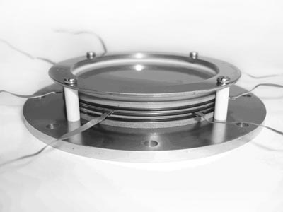

ООО ВТЦ «Баспик» (Владикавказ) приступил к выпуску МКП-детекторов Z-сборки.
Детектор с тремя МКПО открытого типа с металлическим анодом (Z-сборка) предназначен для регистрации ультраслабых сигналов, создаваемых пространственно распределенными потоками фотонов и частиц, с широким диапазоном применения в научных исследованиях.
Особенностью конструкции Z-сборки фирмы «Баспик» является то, что конструкция собрана с зазорами между микроканальными пластинами (с раздельным питанием), что позволяет получать усиление с коэффициентом 1×109, в отличие от аналогичных сборок, в которых между пластинами нет зазора и коэффициент усиления равен 1×108.

Возможны различные модификации детектора:
1) с анодом,
2) без анода,
3) с люминесцентным экраном,
4) сборка с МКП любого диаметра
