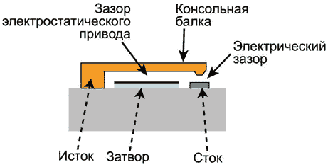

Механическое реле в качестве замены транзистора. (Фото NEMIAC)

Проект NEMIAC (Nano-Electro-Mechanical Integration And Computation – Нано-электромеханические интегральные схемы и вычисления) нацелен на развитие технологических процессов, получивших название NEMS (nano-electromechanical switches – нано-электромеханические переключатели), предназначенных для создания элементной базой перспективных встроенных систем путем объединения 3D и КМОП узлов в одной микросхеме. Исследователям предложено доказать, что разрабатываемая технология, в сравнении с традиционным КМОП процессом, позволит улучшить энергоэффективность приборов без ущерба для остальных характеристик. Кроме того, как ожидается, новые устройства будут отличаться повышенной радиационной стойкостью и расширенным диапазоном рабочих температур.
Предполагается, что площадь реле не превысит 3 × 3 мкм, а время переключения составит порядка 10 нс. До перехода к коммерческому внедрению новой технологии ученым предстоит решить очень важную задачу, предоставив убедительные доказательства надежности нано-реле и их способности выдерживать миллиарды переключений.
