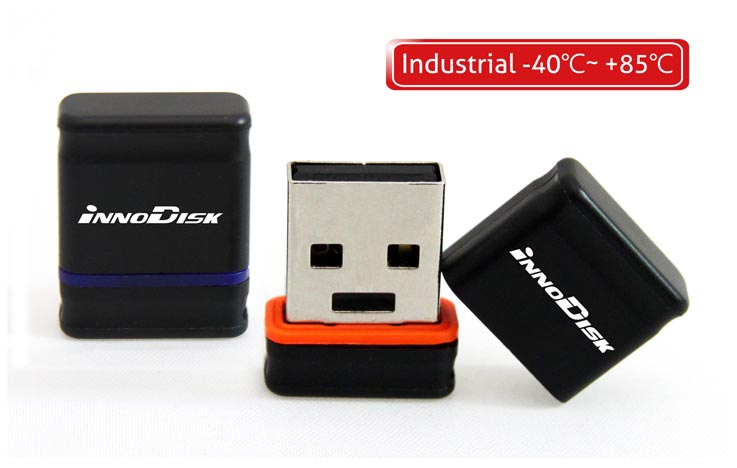

Компания InnoDisk, один из крупнейших производителей промышленных накопителей на флэш-памяти, запустила серийное производство малогабаритных USB флэш-накопителей формата nano USB с использованием микросхем SLC NAND Flash.
InnoDisk - nano USB
Благодаря своему размеру, накопители nano USB могут использоваться в качестве ключей безопасности, загрузочных дисков (для загрузки операционной системы) в мобильных системах и портативных приборах, в качестве хранилища для буферизации данных и т.п.
Основные преимущества nano USB флэш-накопителей компании InnoDisk
  • Использование микросхем SLC NAND Flash, наработка на отказ более 3,000,000, гарантийный срок 5 лет;
  • Малые размеры (при подключении только 25 % (5 мм) высоты устройства выступают за габариты компьютера)
  • Высокая скорость передачи данных;
  • Золотое напыление и специальная термическая обработка контактов обеспечивают надежный контакт при подключении;
  • Низкое энергопотребление;
  • Защита от воздействия разрядов статического электричества до 5 кВ при непосредственном контакте и до 15 кВ при воздушном разряде
  • Возможность выбора требуемого диапазона рабочих температур –40 °С … +85 °С (промышленное исполнение), 0 °С … +85°С (коммерческое исполнение);
  • Возможна модификация VID и PID накопителя в соответствии с требованиями заказчика
