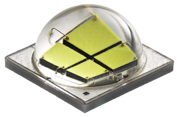

Спустя два года после завершения разработки, пробившей барьер эффективности в 200 лм/Вт, Cree вновь подтвердила свое лидерство, начав промышленное производство светодиодов XLamp MK-R. В новых светодиодах используется технология последнего поколения SC3, позволяющая изготавливать приборы с эффективностью 200 лм/Вт при потребляемой мощности 1 Вт и температуре окружающей среды 25 °C.
Cree - XLamp MK-R
Со светодиодов MK-R начинается новое поколение приборов, преодолевших планку 100 лм/Вт, предназначенных для систем интенсивного направленного внутреннего и уличного освещения, заменяющих, в частности, стандартные галогенные лампы. Технология EasyWhite разбраковки (биннинга) по цветовой температуре обеспечивает лучшую в отрасли согласованность и воспроизводимость цветов для приборов, состоящих из одного светодиода. Создателям устройств, содержащих несколько светодиодов, MK-R дают возможность использовать меньшее количество светодиодов без ущерба для светоотдачи и качества, сокращая, таким образом, стоимость конечного устройства.
Кристаллы светодиода MK-R монтируются на подложке площадью 7 × 7 мм и закрываются пластиковой оптической линзой диаметром 6 мм. Потребляя мощность 15 Вт, светодиоды отдают световой поток до 1600 лм при температуре 85 °C. При этом цветовая температура доступных приборов лежит в диапазоне от 2700K до 7000K, а минимальный индекс цветопередачи может составлять 70, 80 или 90. MK-R – девятое изделие Cree, выполненное на технологической платформе SC3.
