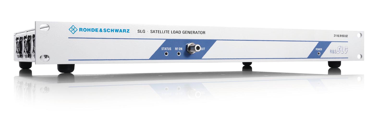

Ранее моделирование спутниковых телевизионных восходящих и нисходящих каналов требовало большого количества генераторов сигналов. Теперь это не так. Всего один прибор — генератор спутниковых сигналов R&S SLG способен формировать до 32 сигналов спутникового телевидения. Особые преимущества этот компактный генератор предоставляет операторам сетей спутникового телевидения, а также изготовителям бытовой аппаратуры и профессионального спутникового электронного оборудования.
R&S SLG — первый на рынке многоканальный генератор сигналов, способный одновременно формировать до 32 сигналов передатчиков спутникового телевидения в режиме реального времени. Этот исключительно компактный генератор шириной 19” и высотой 1 ст. ед. заменяет целую стойку модуляторов. Его использование экономит энергию и место, а также устраняет требующую длительного времени и сопряженную с большим количеством ошибок работу с несколькими приборами.
Rohde&Schwarz - SLG
R&S SLG имеет частотный диапазон от 950 МГц до 3000 МГц и поддерживает стандарты DVB-S, DSNG, DVB-S2, DVB-S2 wide-band, ISDB-S и ISDB-S2. 16 из 32 возможных транспондеров передают подаваемые извне транспортные потоки, а остальные — сформированные прибором данные псевдослучайных двоичных последовательностей (PRBS). Транспортные потоки подаются на прибор через интерфейсы IP или ASI. Каждый канал вместо телевизионного сигнала может содержать сигналы произвольной формы (ARB) или чистую несущую (CW).
Многоканальный генератор сигналов предназначается, главным образом, для работы в составе испытательных РЧ-систем, состоящих из компонентов сетей спутникового телевидения. Генератор оснащен интерфейсами, широко применяемыми в бытовых электронных устройствах и профессиональном спутниковом оборудовании. Устройство одинаково пригодно как для разработки и проверки телевизионных приставок и приемников, так и для тестирования наземных станций спутниковой связи, па также оборудования спутниковых ретрансляторов. Операторы сетей спутникового телевидения могут использовать R&S SLG для моделирования сетей и их оптимизации.
Благодаря своей способности одновременно формировать сигналы нескольких каналов с высокими символьными скоростями, R&S SLG идеально подходит для проведения стресс-тестов систем, обрабатывающих большие объемы данных, например транскодеров, программного обеспечения для условного доступа и систем обработки данных наблюдений. Генератор сигналов моделирует ряд одновременно приходящих реальных видеосигналов, передаваемых в центр управления через спутник, например от беспилотных летательных аппаратов или воздушных судов.
Управлять R&S SLG можно с помощью компьютера или через веб-интерфейс. Прибором также можно управлять дистанционно по протоколу SCPI или SNMP, что позволяет устанавливать генератор в системы автоматических испытаний.
