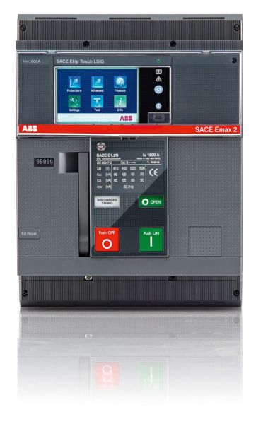

Компания АББ, лидер в области технологий для электроэнергетики и автоматизации, представила Emax 2 – первый низковольтный автоматический выключатель с интегрированными функциями управления энергопотреблением. Замена обычного выключателя на Emax 2 позволяет сэкономить 5.8 миллиона мегаватт-час (МВт·ч) в год. Это сопоставимо с количеством энергии, потребляемой ежегодно 1.4 миллиона квартир в Европе.

Выключатель оборудуется расцепителем защиты с встроенным модулем управления энергией (Power Controller), который точно измеряет и оценивает уровень потребления электроэнергии, а затем управляет распределением нагрузок, предотвращая превышение установленного пользователем максимального уровня энергопотребления или сокращая его. Это также помогает снизить риск перебоев энергоснабжения, поскольку их основной причиной является превышение максимальной потребляемой мощности, обеспечиваемой системой.
