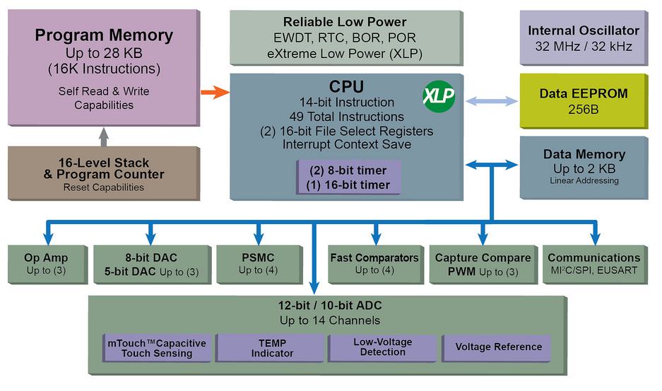

Microchip: Блок-схема микроконтроллеров серии PIC16F178X

Отличительные особенности микроконтроллера PIC16F1789:
  • ядро PIC16 Enhanced Mid-Range;
  • технология XLP;
  • 28 Кбайт Flash-память программ;
  • 2 Кбайт ОЗУ;
  • 256 Байт EEPROM;
  • встроенный осциллятор 32 МГц;
  • четыре блока Programmable Switch Mode Controller (PSMC):
    • специализированный 16-битный ШИМ;
    • цифровое и аналоговое управление частотой ШИМ (обратная связь);
    • контроль «мертвого» времени
    • встроенные функции автоматического выключения и рестарта;
  • четыре высокоскоростных аналоговых компаратора с возможностью выбора опорного напряжения;
  • 3 операционных усилителя;
  • 14-канальный 12-битный АЦП с источником опорного напряжения;
  • 8-битный ЦАП;
  • четыре 8-разрядных таймера, один 16-разрядный таймер, сторожевой таймер с расширенным функционалом;
  • три блока захвата/сравнения/ШИМ;
  • коммуникационные интерфейсы: EUSART, SPI, I2C;
  • диапазон напряжений питания 1.8 – 5.5 В.
