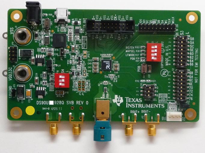

Предлагаются демонстрационные модули для быстрой оценки характеристик обоих устройств. Рекомендуемая розничная цена DS90UH927QEVM и DS90UH928QEVM составляет $299$. Также доступны IBIS-модели устройств DS90UH927Q-Q1 и DS90UH928Q-Q1.
