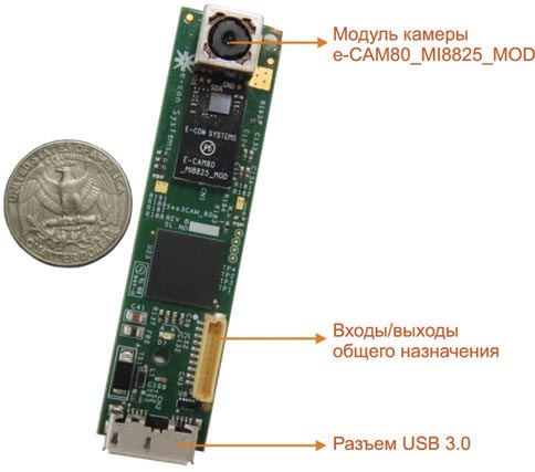

See3CAM_80 создана на базе датчика изображения Omnivision OV8825 и поддерживает потоковое видео формата 1080p при частоте 30 кадров в секунду
Компания e-con Systems объявила о выпуске модели See3CAM_80 – части семейства See3CAM, в которую входят камеры USB3.0 SuperSpeed.
e-con Systems - See3CAM_80

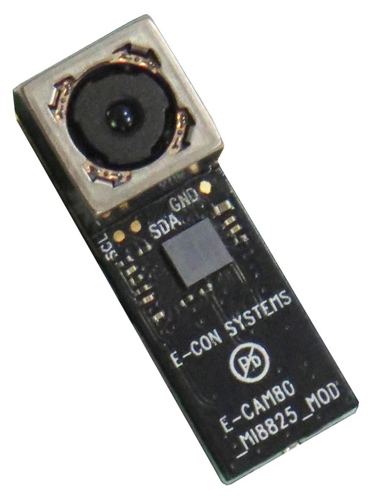

See3CAM_80 поддерживает потоковое видео с разрешением до 1080p при съемке с частотой 30 кадров в секунду и содержит 8-мегапиксельный модуль e-CAM80_MI8825_MOD с КМОП-датчиком изображения OV8825 и функцией автофокусировки. UVC-совместимая камера для ОС Windows и Linux является устройством типа plug-and-play. В Windows она определяется как устройство DirectShow, а в Linux – как источник захвата изображения V4L2.
e-con Systems - e-CAM80_MI8825_MOD
Для выполнения высококачественной видеозаписи, анализа видео и проведения видеоконференций в формате HD камера See3CAM_80 поддерживает разрешения предварительного просмотра VGA@30, 720p30 и 1080p30. See3CAM_80 способна также записывать потоковое видео с разрешением 8 мегапикселей при съемке с частотой около 11 кадров в секунду для приложений, которым требуется полная разрешающая способность изображения, но более низкая частота смены кадров. Несжатое и потоковое видео передаются через интерфейс USB 3.0 с полосой пропускания 5 Гб/с.

See3CAM_80 в полной мере использует потенциал датчика изображения OV8825 компании OmniVision. OV8825 имеет оптический формат 1/3.2”, размер пикселя 1.4 мкм, интерфейс MIPI CSI-2, и поддерживает разрешения 720p60, 1080p60, а также 8 мегапикселей с частотой 24 кадра в секунду.

  • Ток потребления: 520 мА
  • Рабочее напряжение: 5 В ± 250 мВ
  • Угол обзора: 55°
  • Формат вывода данных: YUV2
  • Расстояние до объекта: от 100 мм до бесконечности
  • Максимальное отношение сигнал/шум: 35.7 дБ
  • Размер платы: 65 × 16 мм
  • Размеры объектива: 8.5 × 8.5 × 5.8 мм
  • Размеры модуля e-CAM80_MI8825_MOD: 24 × 8.5 × 7 мм
