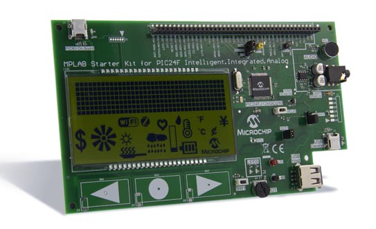

Семейство PIC24FJ128GC010 поддерживается стартовым набором Starter Kit for PIC24F Intelligent.Integrated.Analog (номер для заказа DM240015), который в течение ограниченного времени предлагается по специальной цене $89.99. Особое внимание создатели набора уделили обеспечению целостности сигналов в интегрированной аналоговой периферии. Набор содержит 95% элементов, необходимых конструктору для разработки портативного аналогового прототипа. Все, что требуется добавить – это датчики.
