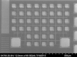

Фотография массивов элементов памяти на фазовом переходе.
Память на фазовом переходе основана на материалах, неупорядоченная, аморфная структура которых под воздействием электрического импульса превращается в кристаллическую. Материал обладает высоким электрическим сопротивлением в аморфном состоянии и низким сопротивлением в кристаллической форме, что соответствует логическим состояниям «1» и «0».
