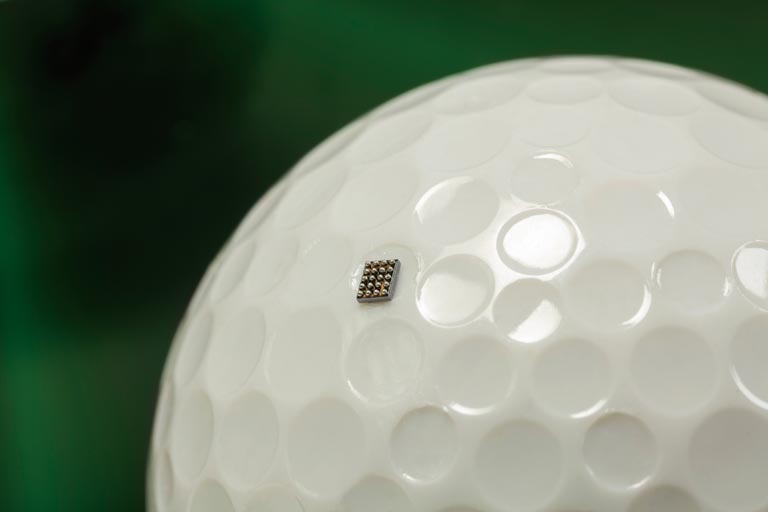

Размером меньше ямки на мяче для гольфа, новый микроконтроллер Kinetis KL03 станет основой инновационных разработок для приложений Интернета вещей
Freescale Semiconductor совершила новый технологический прорыв, добавив к семейству Kinetis самый миниатюрный и энергоэффективный в мире 32-разрядный микроконтроллер Kinetis KL03 с архитектурой ARM. Основанный на микроконтроллере предыдущего поколения Kinetis KL02, новый прибор получил дополнительную периферию, стал намного проще в использовании, и при этом сократился в размерах до 1.6 × 2.0 мм. Расширенные возможности Kinetis KL03 позволят разработчикам создавать более дешевые и экономичные изделия, затрачивая на это меньше времени.
Freescale - Kinetis KL03
Упакованный в усовершенствованный корпус на базе подложки кристалла, Kinetis KL03 на 15% меньше устройств предыдущего поколения Freescale KL02, и на 35% меньше любого конкурирующего устройства с 32-разрядной архитектурой ARM. Новый прибор, фактически представляющий собой систему на кристалле, найдет широкое применение при создании изделий потребительского, медицинского и промышленного назначения. Микроконтроллер идеально подойдет для стремительно растущего рынка Интернета вещей (IoT), узлам которого требуется все больше интеллекта, сосредоточенного во все меньшем объеме.
