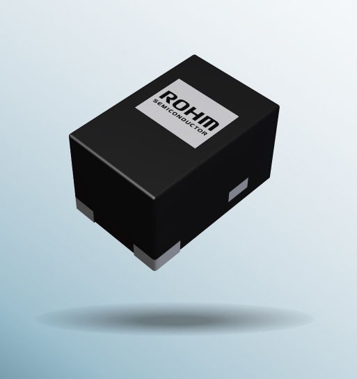

Недавно ROHM объявила о выпуске самого миниатюрного в отрасли транзистора. Корпус VML0604 с размерами 0.6 × 0.4 мм и высотой 0.36 мм занимает на плате вдвое меньшую площадь, чем аналоги, что делает его идеальным для смартфонов и других устройств, становящихся все меньше и тоньше.

Новые технологии производства кристаллов и корпусирования, в сочетании с оптимизацией внутренней структуры, позволили ROHM создать самый маленький в индустрии транзисторный корпус VML0604, имеющий размеры всего 0.6 × 0.4 × 0.36 мм. В результате монтажная площадь была сокращена на 50%, что cделало транзистор идеальным прибором для приложений с высокой плотностью в портативных устройствах всех типов.

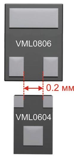

2. Точный зазор в 0.2 мм между выводами упрощает монтаж
С уменьшением размеров компонентов их монтаж на плату становится более сложным. Для сохранения возможности использования существующего оборудования для установки новых транзисторов ROHM оставила зазор между выводами равным 0.2 мм.
