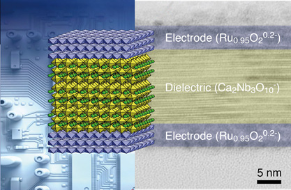

Команда Сасаки разработала нечто похожее на конструктор LEGO, из кубиков которого можно собирать высококачественные ультратонкие конденсаторы. В качестве основных компонентов устройства ученые использовали проводящие нанолисты из Ru0.95O20.2- и диэлектрические нанолисты из Ca2Nb3O10-. С помощью метода восходящего раствора, они создали сэндвич, состоящий из слоев оксидных нанолистов двух различных типов и образующий ультратонкий конденсатор. Новые конденсаторы имеют стабильную плотность емкости (~27.5 мкФ/см2), превосходя по этому параметру существующие коммерческие изделия в 2000 раз.
Исследователи разработали ультра тонкие конденсаторы на основе оксидных нанолистов
Схематическая иллюстрация (слева) и полученное с помощью просвечивающего электронного микроскопа изображение поперечного сечения (справа) всех нанослоев ультратонкого конденсатора.
