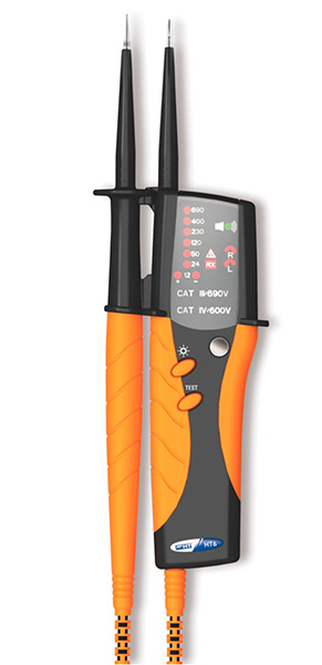

Ассортимент портативного диагностического оборудования для электроустановок (ЭУ) пополнился новыми моделями HT6 / HT8 / HT9 от компании HT Italia (Италия). Новинки представляют собой современные цифровые 2-х полюсные электротестеры карандашного типа (мультитестеры).
Приборы предназначены для тестирования электросетей и ЭУ, изготовлены с применением инновационных технологий. Тестеры допущены к эксплуатации и измерению напряжения 600 В/ кат IV (до 690 В/ кат III). Электротестеры имеют компактные габаритные размеры 25×6×4 см и массу всего 170 г.
Питание осуществляется от 2-х батарей 1.5 В (тип AAA). Новинки разработаны и изготовлены в соответствии c требованиями МЭК 61010-1. Исполнение корпуса с высокой степенью механической защиты (класс IP64). Среди особенностей: наличие функции как автоматического включения, так и выключения питания (APO) для продления ресурса батарей.

Тестеры HT6 / HT8 имеют функциональность «2 в 1», а модель HT9 является прибором «3 в 1». Детектирование переменного фазного напряжения производится при значениях Uвх от 100 до 690 В (частота 50 Гц). Используя 2–х контактное подключение к неизолированным частям электроцепи фазоуказатель с обеспечивает индикацию в диапазоне рабочих напряжений 120…400 В фаза-земля (направление чередования – R или L). Тест непрерывности обеспечивается в диапазоне сопротивлений 0 Ом…500 кОм (звуковая индикация).
Модель HT9 оснащена режимом тестирования люминесцентных газонаполненных ламп (изготовленных с применением паров различных химических элементов и их соединений, высокого/низкого давления). Тестер HT9 может использоваться для контроля исправности таких ламп, а также диагностики составных частей светильников (балласты, стартеры, конденсаторы, резисторы и др.). Для проверки ламп нет необходимости демонтировать плафоны или вынимать их из светильников. Достаточно коснуться наконечником щупа ее внешней поверхности – и получить мгновенный результат в любой точке излучающей поверхности.
Новинки просты и удобны в эксплуатации, позволяют быстро выявить дефекты в цепях электропитания переменного и постоянного напряжения, в т.ч. в осветительных системах (HT9).
Целевое назначение: оперативная проверка работоспособности ЭУ - детектирование фазного напряжения, измерение пост./ перем. напряжения питания, определение порядка чередования фаз, контроль целостности цепи и др.
