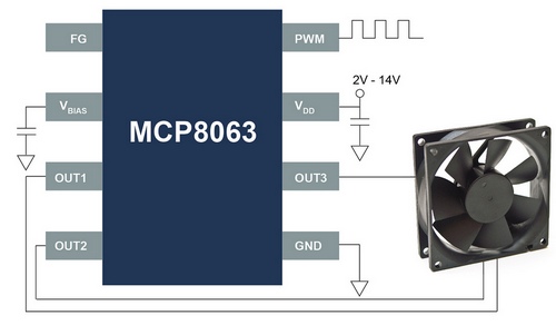

Типовая схема включения драйвера MCP8063
Драйвер MCP8063 может работать автономно или в сочетании с PIC микроконтроллерами и цифровыми сигнальными контроллерами dsPIC. В последнем случае достигается наивысшая гибкость системы управления, благодаря возможности контроллировать множество параметров – от напряжения до скорости вращения, используя различные высокопроизводительные программные алгоритмы.
