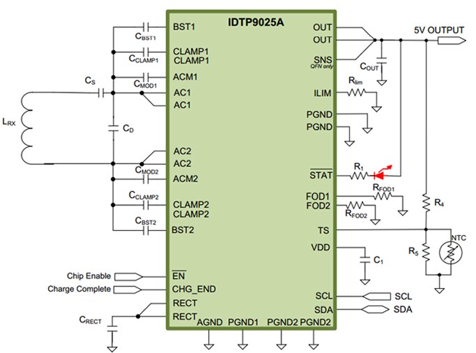

Приборы используют архитектуру высокоэффективного LDO регулятора напряжения, что позволило сократить количество внешних компонентов, уменьшить занимаемую площадь на печатной плате и затраты на материалы. Оптимизированная логика управления минимизирует потери мощности и повышает эффективность подачи питания к нагрузке.
Типовая схема включения микросхемы IDTP9025A
Нажмите для увеличения
Все три представленные однокристальные микросхемы интегрируют высокоэффективный синхронный полномостовой выпрямитель, высокоэффективный LDO регулятор напряжения и логику управления, которые работают совместно с тонкой приемной катушкой для беспроводного приема питания от совместимого передатчика. Микросхемы обеспечивают превосходную стабилизацию выходного напряжения 5 В для питания и зарядки портативных устройств.
