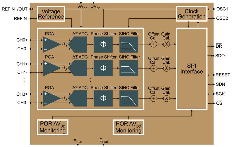

Microchip: Блок-схема микросхемы MCP3919

Отличительные особенности микросхем AFE MCP3919 и MCP3912:
  • интегрированы три (для MCP3912 – четыре) 24-разрядных дельта-сигма АЦП с синхронным преобразованием:
    • отношение сигнала к шуму и искажениям: 93.5 дБ;
    • полный коэффициент гармонических искажений: –107дБ;
    • динамический диапазон без паразитных составляющих: 112 дБ;
  • максимальная частота дискретизации: 4 МГц;
  • типовая точность измерений активной мощности: 0.1% в динамическом диапазоне 10000:1;
  • каждый канал АЦП снабжен усилителем с программируемым коэффициентом усиления;
  • возможность индивидуальной для каждого канала установки смещения и коррекции коэффициента усиления;
  • компенсация задержки по фазе с разрешением 1 мкс;
  • встроенный источник опорного напряжения 1.2 В с малым дрейфом;
  • встроенные функции защиты;
  • отдельные выводы готовности данных для упрощения синхронизации;
  • последовательный интерфейс SPI и простой двухпроводный интерфейс;
  • режим пониженного энергопотребления;
  • напряжение питания аналоговой и цифровой части: 2.7 В – 3.6 В;
  • 28-выводный корпус QFN или SSOP.
