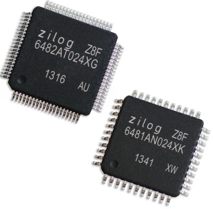

Zilog, дочерняя компания IXYS Corporation, представила серию микроконтроллеров Z8 Encore! XP F6482 – новейшее расширение линейки флеш-микроконтроллеров Z8 Encore! XP. Приборы серии F6482, основанные на разработанном Zilog 8-разрядном процессорном ядре eZ8 и оптимизированные для маломощных и беспроводных приложений, работают при напряжении питания от 1.8 В до 3.6 В. Микроконтроллеры потребляют сверхмалые токи, как в активном режиме, так и в режимах Halt и Stop, допуская обмен быстродействия на потребляемую мощность в широком диапазоне значений.
Zilog
Расширенные средства ввода/вывода микроконтроллеров серии F6482 позволяют использовать их в самых различных приложениях, включая системы охраны и безопасности, приборы учета, портативную электронику и схемы управления двигателями. Приборы серии F6482, в зависимости от числа выводов корпуса, могут иметь до 67 линий ввода/вывода (порты A–J). Каждая линия программируется индивидуально.
Zilog - Z8 Encore! XP F6482
