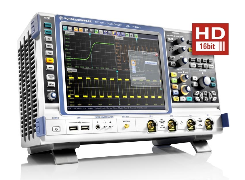

Режим высокой четкости (HD) увеличивает вертикальное разрешение осциллографов R&S RTO и R&S RTE вплоть до 16 бит, что в 256 раз лучше в сравнении с 8-битными приборами. Осциллограммы становятся более четкими, позволяя различать мелкие детали сигнала, которые в обычном режиме были бы замаскированы шумами. Пользователи получают возможность еще более точного анализа результатов измерений.
Режим высокой четкости позволяет использовать осциллографы R&S RTO и R&S RTE для работы с приложениями, где первостепенное значение имеет высокое разрешение по вертикали. Это особенно актуально при необходимости детального изучения слабых составляющих сигналов на фоне высоковольтных компонентов. Типичным примером является исследование импульсных источников питания. Характеристики напряжений на узлах коммутируемых устройств во время их включения и выключения должны определяться за одну выборку. Поскольку изменения напряжения во время таких циклов переключения могут достигать нескольких сотен вольт, для точного измерения малых составляющих сигнала высокое разрешение имеет исключительно большое значение.
Rohde & Schwarz  - RTO1014
Режим высокой четкости (HD) увеличивает вертикальное разрешение осциллографов R&S RTO и R&S RTE вплоть до 16 бит, что в 256 раз лучше в сравнении с 8-битными приборами. Для достижения высокого разрешения сигнал подвергается низкочастотной фильтрации непосредственно после аналого-цифрового преобразователя. Фильтр снижает уровень шумов, увеличивая, таким образом, отношение сигнал/шум. Пользователи имеют возможность подстройки фильтра нижних частот под любой исследуемый сигнал, изменяя его полосу пропускания от 10 кГц до 500 МГц. Чем уже полоса пропускания фильтра, тем выше разрешение.
Повышенное разрешение делает осциллограммы более четкими, показывая детали сигнала, которые в обычном режиме были бы замаскированы шумами. Для реализации возможности детального анализа формы сигналов, чувствительность входов осциллографа была повышена до 500 мкВ/дел. Благодаря использованию малошумящего входного формирователя сигналов и высокоточного одноядерного АЦП, осциллографы R&S RTO и R&S RTE имеют превосходный динамический диапазон и отличную точность измерений. Переключение в режим высокой четкости позволяет пользователем анализировать результаты измерений с еще большей точностью.
Чувствительности разработанной Rohde & Schwarz уникальной системы цифровой синхронизации вполне хватает для запуска развертки даже в режиме самого высокого разрешения. Каждая из выборок, разрядность которых может достигать16, проверяется на выполнение условий запуска, и может инициировать начало развертки. Это означает, что осциллографы Rohde & Schwarz способны выделять для детального анализа даже мельчайшие компоненты сигналов.
Переключение в режим высокой четкости никак не сказывается на скорости измерений или на выполняемых функциях. Поскольку цифровая фильтрация, увеличивающая разрешение и подавляющая шумы, выполняется в реальном времени специализированной микросхемой осциллографа, скорости выборки и обработки сигналов остаются высокими. Осциллографы работают устойчиво и быстро, без пауз на выполнение вычислений. Более того, все средства анализа, такие, как автоматические измерения, БПФ и режим сохранения истории, теперь могут использоваться также и в режиме высокой четкости.
