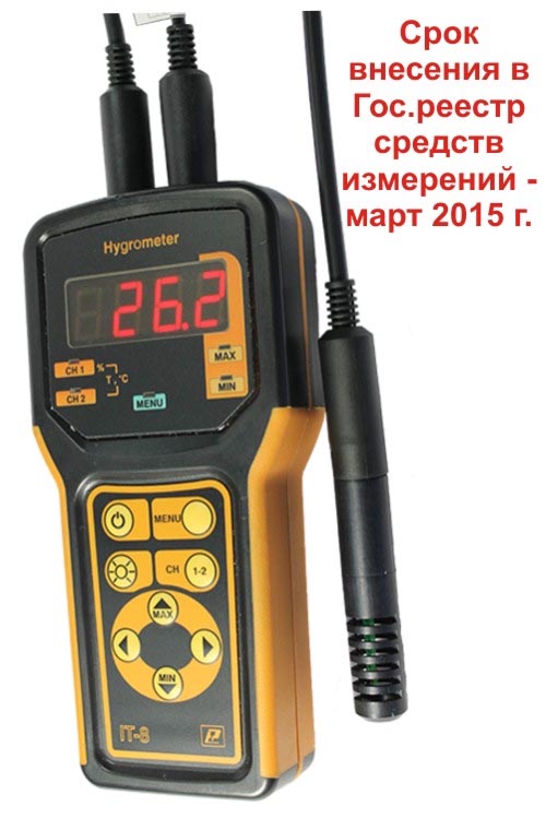

Новосибирская научно-производственная компания «Рэлсиб» в январе 2015 года начала производство нового термогигрометра IT-8-RHT
Выход в свет российскоготермогигрометра именно в это время оказался как нельзя кстати. В связи с резким повышением курса доллара к рублю приборы зарубежных изготовителей в один миг стали недоступнымидля российских потребителей. Но невысокая цена IT-8.RHT – это не основное его достоинство. По совокупности технических характеристик прибор НПК «Рэлсиб» не уступает своим зарубежным аналогам, а по некоторым, важным именно в России, значительно их превосходит.
Рэлсиб - Термогигрометр IT-8.RHT
Термогигрометр IT-8.RHT имеет прочный, герметичный, с прорезиненными вкладышами антискольжения корпус, яркий светодиодный индикатор, металлоплёночную клавиатуру. Первичный преобразователь температуры и влажности воздуха является взаимозаменяемым и может присоединяться как напрямую к корпусу, так и через удлинительный кабель. Прибор снабжён дополнительным каналом измерения температуры в диапазоне от –200 до +800 °С с точностью от ±0.2 °С и комплектуется различными температурными зондами, также являющимися взаимозаменяемыми. Прибор можно эксплуатировать от –40 °С. При этом его точность измерения практически не ухудшается благодаря низкой дополнительной температурной погрешности.
Прибор имеет целую массу дополнительных сервисных функций: расчёт точки росы над поверхностью воды и инея, запоминание максимального и минимального значений, сигнализацию световую и звуковую по нижнему и верхнему значениям по всем входам.
Имеется возможность индивидуальной юстировки прибора без нарушения заводской настройки.
Можно заказать заводской Протокол калибровки, которая выполняется изготовителем на аттестованном эталонном оборудовании. Также можно заказать юстировочный набор солей для контроля точности прибора.
Термогигрометр IT-8.RHT является оптимальным решением для измерения параметров микроклимата при производстве хлопчатобумажных, шерстяных, искусственных тканей, электронных компонентов, лекарственных средств и т.д. С помощью термогигрометра можно проконтролировать не только условия перевозки и хранения продуктов, но и температуру внутри продуктов. С использованием дополнительного датчика температуры можно определить качество изготовления и установки окон, места возможного появления плесени. Благодаря возможности подключения преобразователя через удлинительный кабель можно измерять температуру и влажность в камерах, воздуховодах, в труднодоступных местах. Наличие яркого светодиодного индикатора и дополнительного датчика температуры делают этот прибор незаменимым для ЖКХ, где нужно проводить массу измерений: климата в помещении, температуру теплоносителя, температуру грунта и утеплителя, температуру поверхности стен и т. д.
