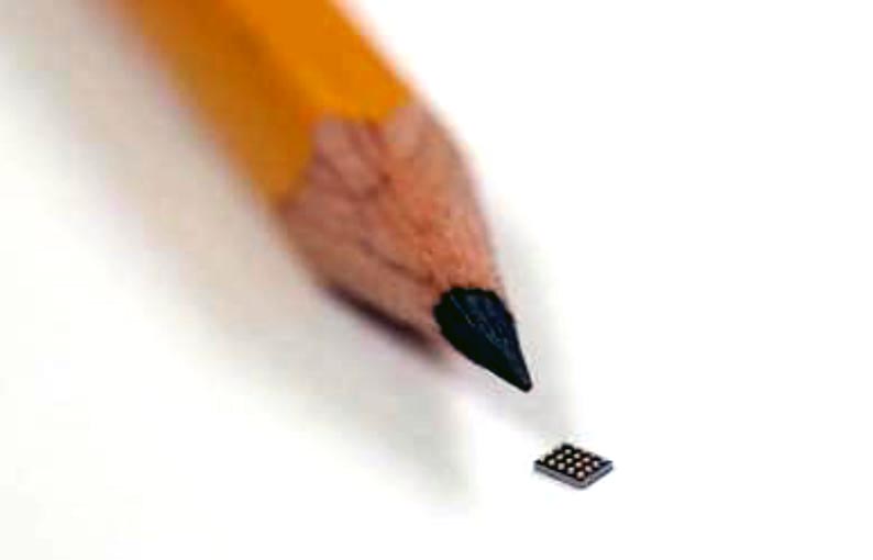

Cypress Semiconductor представила образцы сверхмалогабаритных контроллеров, предназначенных для интеграции в разъем кабеля USB Type-C и поддерживающих функцию подачи питания. Оптимизированный для размещения в кабельных разъемах USB Type-C высотой 2.4-мм, программируемый контроллер EZ-PD CCG2 способен полностью поддерживать любые типы как восходящих, так и нисходящих портов USB Type-C. Контроллер EZ-PD CCG2 выпускается в корпусе WLCSP (корпус в размером подложки кристалла) площадью 3.3 мм2 и является первым программируемым решением с полной интеграцией как приемопередатчика Type-C, так и согласующих резисторов, необходимых для обмена данными через Type-C.

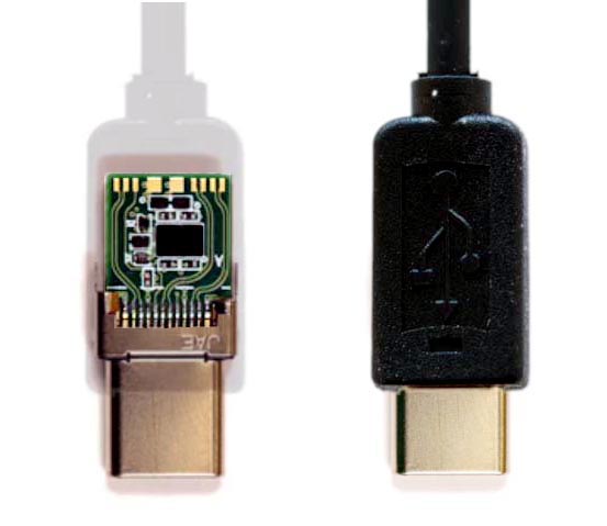

Стандарт USB Type-C получает все более широкую поддержку ведущих производители ПК, так как не только дает им возможность создавать тонкие промышленные конструкции, подключаемые удобными разъемами и кабелями, но и позволяет использовать различные протоколы, а также передавать по кабелю мощность до 100 Вт, что существенно превышает 7.5 Вт, предусмотренные предыдущим стандартом. Однако стандарт Type-C требует применения специального кабеля EMCA (Electronically Marked Cable Assembly – кабельная сборка с электронным маркером), способного сообщать характеристики кабеля, такие, как допустимая токовая нагрузка, поддерживаемые протоколы и идентификатор поставщика. Хотя для реализации функции EMCA может использоваться стандартный микроконтроллер, это усложняет конструкцию, требуя нескольких внешних ИС и пассивных компонентов. Контроллеры EZ-PD CCG2 Type-C компании Cypress решили эту проблему за счет беспрецедентной интеграции и сокращенного до пяти максимального количества необходимых внешних элементов. Это делает контроллеры идеально подходящими для пассивных и активных EMCA кабелей, а также для кабельных адаптеров, позволяющих пользователям подключать устройства с портом Type-C к устройствам с портами DisplayPort или HDMI.

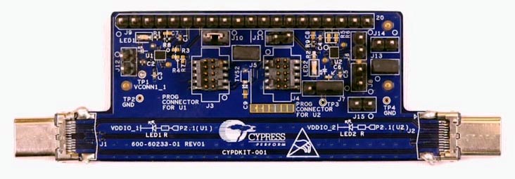

 Демонстрационный набор CCG2 EMCA
Демонстрационный набор CCG2 EMCA.

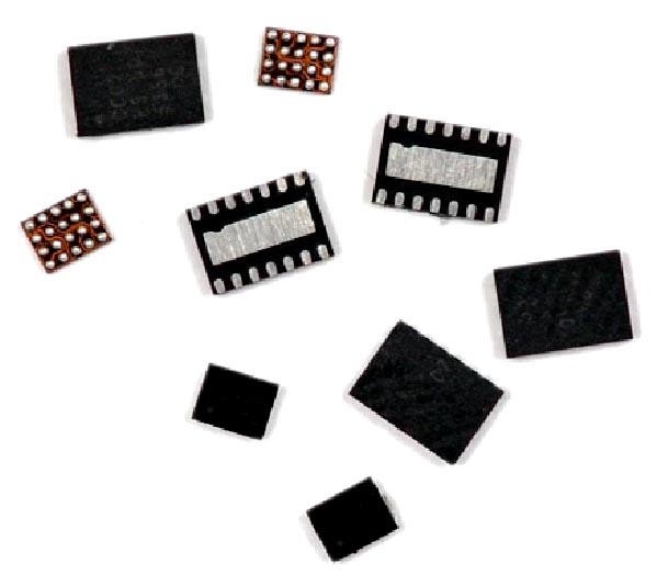

В настоящее время доступны инженерные образцы кабельных контроллеров семейства CYPD21XX CCG2 Type-C, а серийное производство начнется в июне. CCG2 выпускаются 20-контактных корпусах WLCSP и 14-выводных корпусах DFN.
