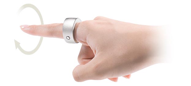

Fujitsu Laboratories сообщила о создании того, что она назвала «компактное и легкое носимое устройство в виде перстня, предназначенное для рукописного ввода и считывания меток коммуникации ближнего поля (NFC)».
Интеллектуальный перстень позволяет пальцем писать сообщения «в воздухе»

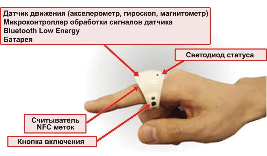

Сконструированное для ношения на указательном пальце кольцо, содержащее датчики движения (акселерометр, гироскоп и магнитометр) для ввода текста, считыватель NFC меток и средства беспроводной связи, способно идентифицировать движения пользователей, совершаемые их пальцами при написании символов в воздухе. Чтобы начать писать в воздухе, владелец кольца должен нажать на кнопку включения, что позволит ему затем работать одной рукой.

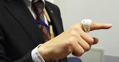

При создании перстня несколько решений было позаимствовано из конструкции аналогичного по функциям устройства, разработанного компанией в 2014 году, но имевшего тогда вид перчатки, однако теперь ту же функциональность удалось разместить в изделии, которое весит менее 10 г и может надеваться на один палец. Энергосберегающая технология позволяет использовать аккумулятор таблеточного типа.

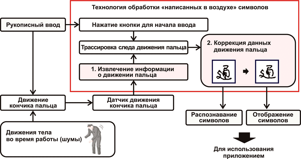

Разработанная Fujitsu технология исправления линий рукописного текста повышает точность распознавания символов, включая множество китайских иероглифов, примерно до 95%. Встроенный считыватель NFC меток позволяет пользователям получать доступ к рабочей документации и инструкциям с помощью одного движения пальца.
Технология Fujitsu Laboratories автоматически распознает лишние соединения между символами текста, обусловленные непрерывностью движения руки, и выполняет соответствующую коррекцию данных. Такая коррекция улучшает разборчивость почерка и уровень распознавания текста.
