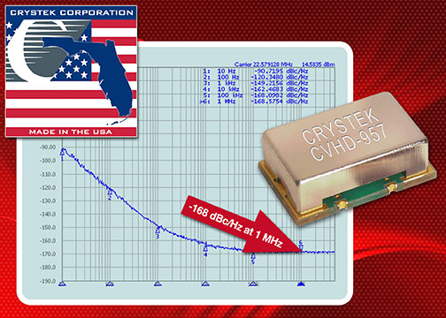

Crystek CVHD-957
Компания Crystek начала производство новых управляемых напряжением генераторов (ГУН) CVHD-957 с ультранизким уровнем фазовых шумов и выходными логическими уровнями HCMOS. Типовой фазовый шум ГУН равен –90 дБн/Гц при отстройке частоты на 10 Гц, а уровень шума при отстройке 100 кГц составляет –168 дБн/Гц. Такая совокупность характеристик делает новое семейство генераторов лучшим в отрасли выбором для таких приложений, как цифровое радиовещание, профессиональное оборудование для аудио CD, а также аналого-цифровые и цифро-аналоговые преобразователи для высококачественных звуковых приложений.
Crystek - CVHD-957
Кроме того, CVHD-957 имеют режим пониженного энергопотребления, когда внутренний генератор полностью останавливается, и его выход переходит в третье состояние. Семейство выпускается в корпусах для поверхностного монтажа с размерами 9 × 14 мм, работает при напряжении питания +3.3 В и потребляет от источника типовой ток 15 мА. Долговременный уход частоты CVHD-957 не превышает 3 ppm в течение первого года и 1 ppm в последующие годы. ГУН могут генерировать сигналы с частотой от 10 МГц до 50 МГц.
